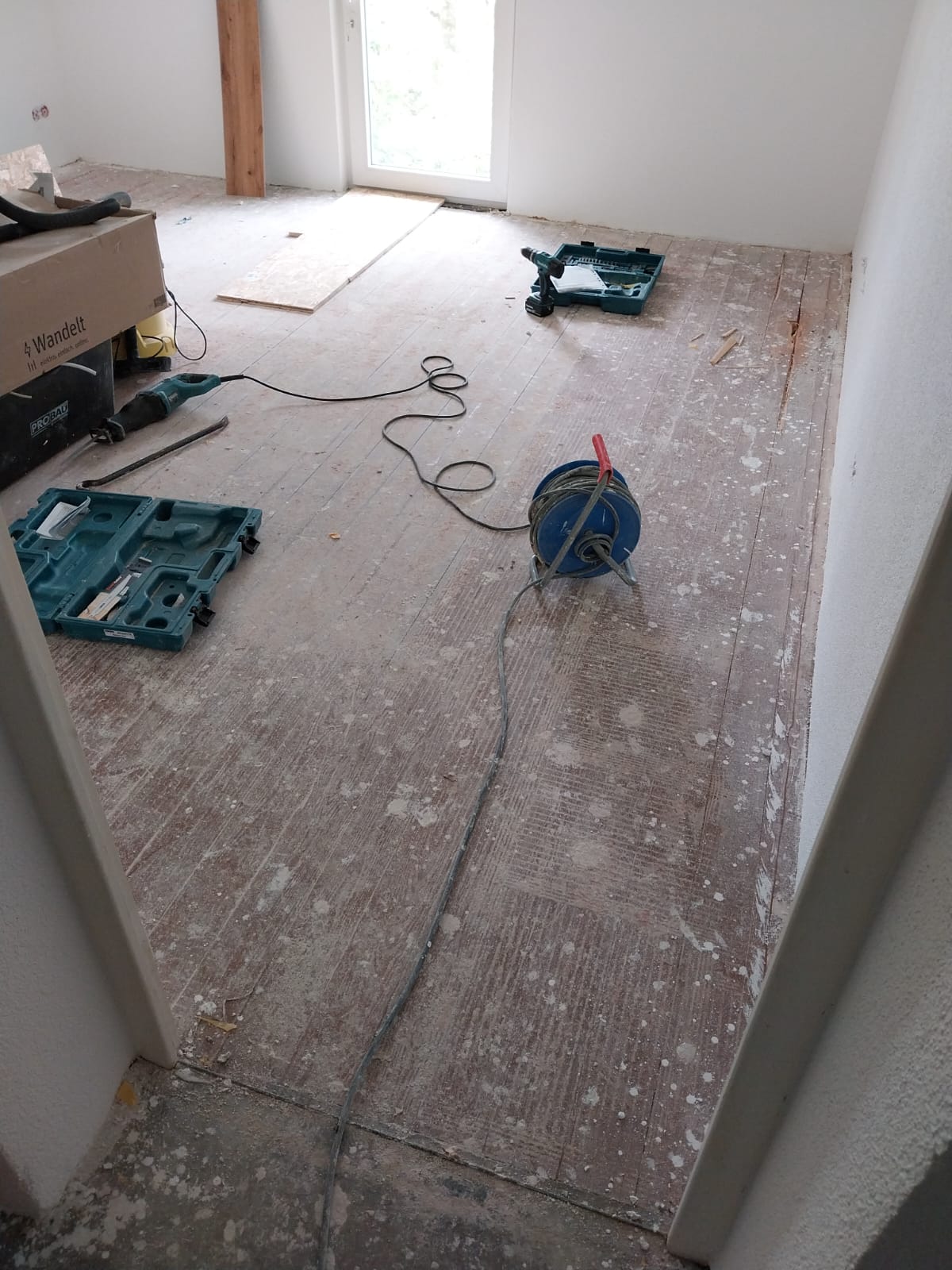

Hi zusammen,
folgende Frage: ich habe ein Haus aus den fünfziger Jahren gekauft. Im Untergeschoss sind in zwei Zimmern Holzdielen. Darunter befindet sich Geröll und Schlacke, alles trocken. Ich möchte gerne Fließestrich auf den Holzdielen verteilen, um eine feste, gerade Bodenfläche zu bekommen. Anschließend zum Beispiel Vinylboden verlegen.
Jetzt meine Frage: könnte ich eventuell ein Feuchtigkeitsproblem bekommen, wenn ich durch den Fließestrich alles „abdecke“?
Ich danke euch für eure Hilfe!

Hallo "Peter7919".
Das, was Du da planst, ist kritisch.
Eines Estrichs bedarf es bei dem von Dir geplanten Vorhaben nicht zwingend.
Ausreichend wäre ein intensiver Schliff des alten Dielenbodens, danach eine entsprechende Grundierung und danach eine für Holzunterböden geeignete Spachtelmasse. Das reichte vollständig aus.
Nun aber kommt der kritische Teil:
Wenn Du oberhalb der Dielen einen ekastischen Oberbelag verlegst, bringst Du damit eine wasserdampfundurchlässige Schicht auf die Holzdielen.
Das wird nur dann funktionieren, wenn Du Dir sicher bist, dass die Holzkonstruktion von unten immer gut hinterlüftet wird. Dass von unten aufgrund des Alters des Dielenbodens keine Feuchtigkeit in schädlichem Maß aufsteigen kann, ist fachtechnischer Unsinn!
Natürlich kann sie das, wenn die Bedingungen stimmen (beispielsweise erdberührt oder über einem Gewölbekeller).
Das Thema "Estrich" schiebe mal schnell zur Seite, da ein Nassestrich immer Wasser in die Konstruktionsschicht einbringt. Davon muss einfach abgeraten werden.
Die von mir für Holzböden als geeignet zu bezeichnende Egelisierungsmasse auf Calciumsulfatbasis, gegebenenfalls (bei starken Fugen zwischen den Dielen) mitzusätzlichem Glasfasergewebe, ist bei einer Dicke von ca. 5mm völlig ausreichend.
Und Calciumsulfat-Egalisierungsmassen bringen kaum Wasser in die Holzdielen, da dieses überwiegend chemisch gebunden wird.
Gruß und gutes Gelingen: KlaRa
